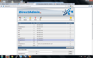

R@fi 64 Zgłoś post Napisano Lipiec 1, 2012 Witam, mam problem z przekierowaniem domeny na nasze serwery DNS ,Domena zaparkowana jest w OVH błąd jaki pojawia sie podczas wpisywania nsów : Strefa SOA dla domeny hostingplików.pl (xn--hostingplikw-bib.pl) nie jest dostępna na serwerze dns: ns1.freecast.pl proszę o pomoc Udostępnij ten post Link to postu Udostępnij na innych stronach

Marek607 655 Zgłoś post Napisano Lipiec 1, 2012 No i oczywiście w DirectAdmin wpisz domenę jako: xn--hostingplikw-bib.pl, a nie hostingplików.pl. Udostępnij ten post Link to postu Udostępnij na innych stronach
R@fi 64 Zgłoś post Napisano Lipiec 1, 2012 Dnia 7/1/2012 o 13:09, Pawel_15 napisał: Dodaj ją w panelu u siebie a potem zmień DNS Tak Paweł jest zrobione Udostępnij ten post Link to postu Udostępnij na innych stronach
Gość Pokuć Zgłoś post Napisano Lipiec 1, 2012 Widać coś musiałeś popsuć Też tak miałem i nie widzaiełem co jest grane, dopiero potem po dodaniu domeny w DA, DNS zmieniły się bez problemów Udostępnij ten post Link to postu Udostępnij na innych stronach
Marek607 655 Zgłoś post Napisano Lipiec 1, 2012 Ten screen taki maly czy ja nie umiem go powiększyć ? Udostępnij ten post Link to postu Udostępnij na innych stronach

kafi 2425 Zgłoś post Napisano Lipiec 1, 2012 Przeczytaj post Marka (#3) i porównaj to co on tam napisał ze screenem, który zapodałeś. Udostępnij ten post Link to postu Udostępnij na innych stronach
R@fi 64 Zgłoś post Napisano Lipiec 2, 2012 Już sobie poradziłem w named była wpisana domena bez polskich znaków hostingplik?w.pl po zmianie na polskie znaki delegacja nsów odbyła się prawidłowo Udostępnij ten post Link to postu Udostępnij na innych stronach
regdos 1848 Zgłoś post Napisano Lipiec 2, 2012 Jesteś pewny, że działa? whois mówi co innego: Cytat whois hostingplików.pl DOMAIN NAME: xn--hostingplikw-bib.pl registrant type: individual nameservers: dns102.ovh.net. ns102.ovh.net. I zrób to co poradził Ci Marek w #3. Domenę IDN do DA dodaje się przetłumaczoną na ASCII (http://www.dns.pl/cg...dntranslator.pl) a nie z polskimi ogonkami. Udostępnij ten post Link to postu Udostępnij na innych stronach
