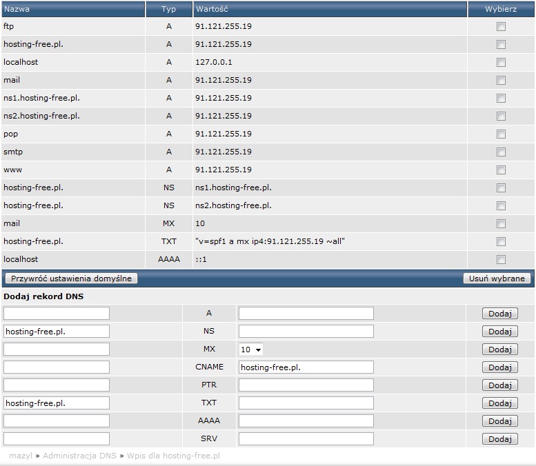

Kolopik 222 Zgłoś post Napisano Maj 17, 2012 A masz utworzone strefy dns dla ns1.twojadomena.pl i ns2.twojadomena.pl ? oraz dodatkowo strefę A gdzie podałeś IP dla ns1 i ns2 ? Powiedz najpierw co zrobiłeś, pokaż screen, czy skopiuj to, co masz w ustawione w DA (oczywiście chodzi o strefy dns) Udostępnij ten post Link to postu Udostępnij na innych stronach

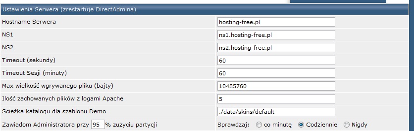

Mazyl 0 Zgłoś post Napisano Maj 18, 2012 w załącznikach są zdjęcia z tym co mam aktualnie ustawione. Udostępnij ten post Link to postu Udostępnij na innych stronach
kafi 2425 Zgłoś post Napisano Maj 18, 2012 Ale zasadniczo z czym masz problem? Przecież to... działa PS: Hostname w postaci hosting-free.pl to zło konieczne... Nie zdziw się, jak np. poczta ci nie będzie działać poprawnie przez to. Popraw to na coś w rodzaju sv.hosting-free.pl (oczywiście nie zapomninając o utworzeniu odpowiedniego rekordu w DNS) Udostępnij ten post Link to postu Udostępnij na innych stronach
