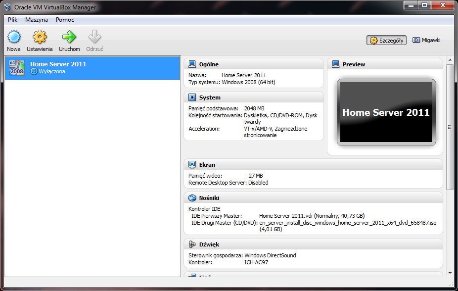

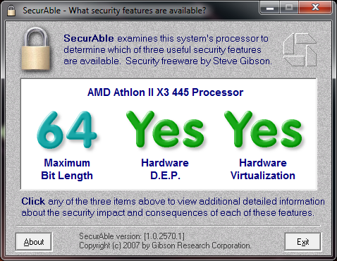

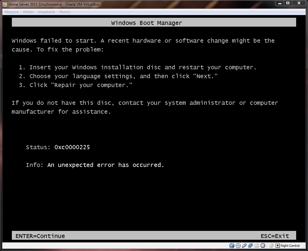

Cześć. Chcę przetestować system Windows Home Server 2011 na VirtualBoxie ale podczas bootowania wywala błąd (załącznik). Na PC mam zainstalowany win 7 HP x64, w biosie włączyłem opcję wirtualizacji więc nie powinno być problemów.
Ok, instalacja przeszła gładko (wymagał 160GB dysku tylko po co) ale problemem jest sam system. Przed gotowością restartował się z 5 razy i za każdym razem robił to samo (raz można) ale to że ciągnie więcej od PCtowej wersji windows 7 to przegięcie. Chyba się nie sprawdzi.
Wszystko już działa tylko na luzie sam czysty system ciągnie ok. 1GB ram a chciałem go dać na mini PCta gdzie jest tylko 2GB, przy odpaleniu jakichkolwiek usług zabraknie pamięci.
