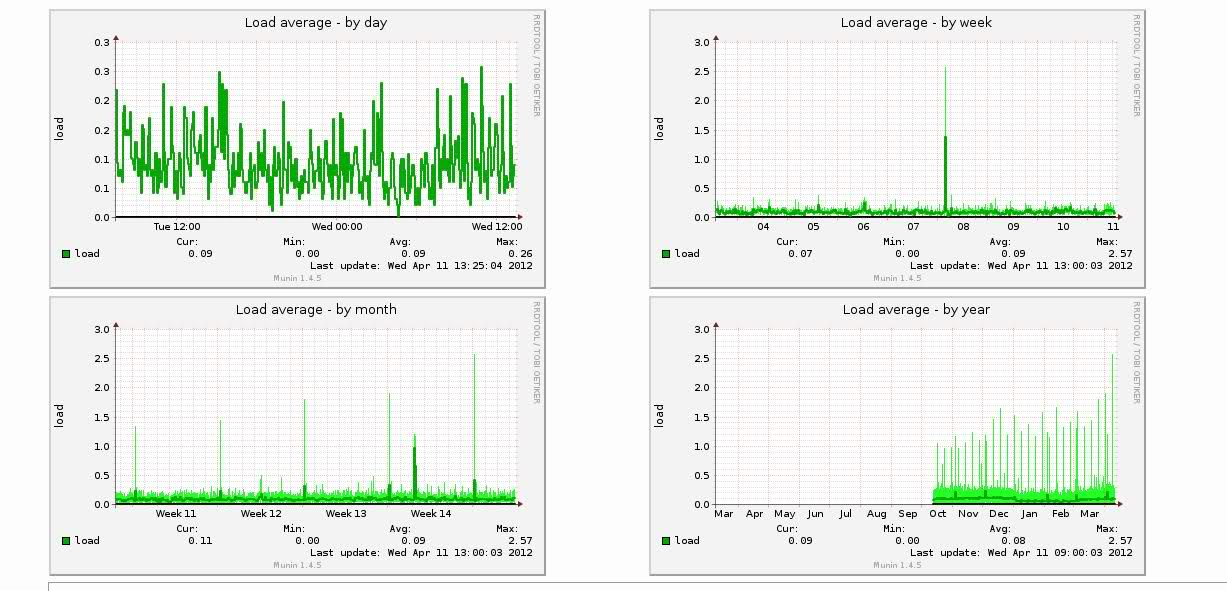

pietrovek 19 Zgłoś post Napisano Kwiecień 11, 2012 (edytowany) Młosz, pole ID ma założony index PRIMARY KEY (`ID`) xorg, Sprzęt to dedyk z hetznera, postawione są na nim 2 witryny korzystające z jednej bazy o wielkości 25MB - poza okresem gdzie generowany jest backup ( godz. 0.00) sprzęt nie wykazuje więcej jak 30% użycia ("piki" są w czasie tworzenia backup'u)...poniżej statsy LA: Edytowano Kwiecień 11, 2012 przez pietrovek (zobacz historię edycji) Udostępnij ten post Link to postu Udostępnij na innych stronach
