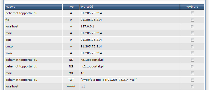

czaczawik 8 Zgłoś post Napisano Marzec 12, 2013 Kurczę znowu ten sam problem z tym, że w DA. Dostaje zwrorki typu: SMTP error from remote mail server after MAIL FROM:<admin@xxxxxxx.pl> SIZE=8220: host mx.wp.pl [212.77.101.4]: 554 sorry, refused mailfrom because return MX does not exist Return-path: <admin@xxxxxx.pl> Received: from apache by behemot.topportal.pl with local (Exim 4.73) poniżej rekordy dla behemot.topportal.pl nie ogarniam, pomocy Udostępnij ten post Link to postu Udostępnij na innych stronach
kafi 2425 Zgłoś post Napisano Marzec 12, 2013 Masz niepoprawnie skonfigurowany wpis MX. Raz, że jest on dla nazwy mail.behemot.topportal.pl (a powinien być chyba dla samego behemot.topportal.pl, bo poczte wysylasz z admin@behemot a nie admin@mail.behemot), to i jego wartość też jest niepoprawna składniowo. Udostępnij ten post Link to postu Udostępnij na innych stronach
czaczawik 8 Zgłoś post Napisano Marzec 12, 2013 (edytowany) czyli mam dodac behemot.topportal.pl MX 91.205.75.214 ? i usunac mail MX 10 ? Edytowano Marzec 12, 2013 przez czaczawik (zobacz historię edycji) Udostępnij ten post Link to postu Udostępnij na innych stronach
kafi 2425 Zgłoś post Napisano Marzec 12, 2013 MX wskazuje na nazwę kanoniczną a nie adres IP... Udostępnij ten post Link to postu Udostępnij na innych stronach

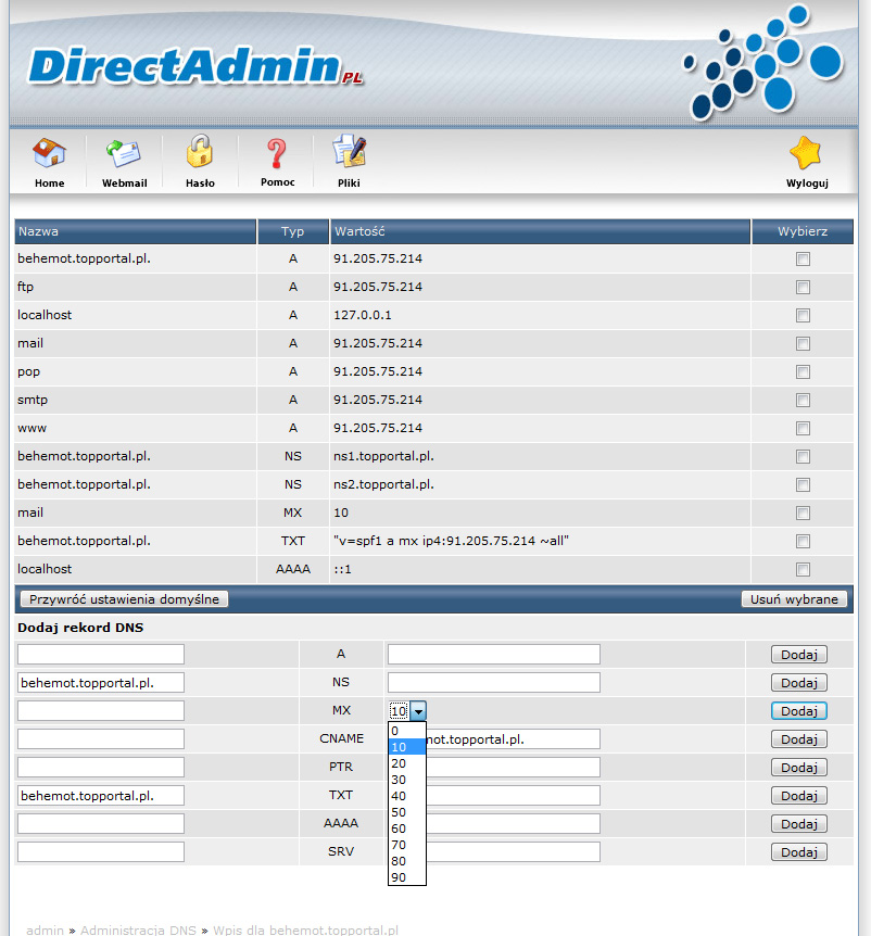

czaczawik 8 Zgłoś post Napisano Marzec 12, 2013 z tym ze dla rekordu MX w panelu DA moge ustawic tylko: 10, 20, 30......100 Udostępnij ten post Link to postu Udostępnij na innych stronach
kafi 2425 Zgłoś post Napisano Marzec 12, 2013 To, co podałeś, to priorytet. Oprócz niego w polu obok jest miejsce na wartość. Udostępnij ten post Link to postu Udostępnij na innych stronach
czaczawik 8 Zgłoś post Napisano Marzec 12, 2013 (edytowany) Albo jestem ułomny albo czegoś nie wiem. Przy MX w rozwijanej liście mam tylko to co na screenie ma byc behemot.topportal.pl MX 10 ? Edytowano Marzec 12, 2013 przez czaczawik (zobacz historię edycji) Udostępnij ten post Link to postu Udostępnij na innych stronach
Gość Kamikadze Zgłoś post Napisano Marzec 12, 2013 Spróbuj zostawić puste lub wpisać @ Udostępnij ten post Link to postu Udostępnij na innych stronach
kafi 2425 Zgłoś post Napisano Marzec 12, 2013 (edytowany) Masz rację, mój błąd. Nawet podwójny błąd. DirectAdmin ma dosyć dziwne ustawiania tych rekordów. Ta konfiguracja która jest obecnie jest poprawna. Ale dla domeny behemot.topportal.pl. A pytanie - czy owy zaiksowany mail też jest z tej domeny, czy to jakaś inna domena, z którą to właśnie ewentualnie może być problem. Edytowano Marzec 12, 2013 przez kafi (zobacz historię edycji) Udostępnij ten post Link to postu Udostępnij na innych stronach

czaczawik 8 Zgłoś post Napisano Marzec 13, 2013 Dnia 3/13/2013 o 09:07, Kamikadze napisał: Więc musisz w MX grzebać Spróbowałeś wpisać @ ? Tak, rezultat: Nie można dodać rekordu Szczegóły: Musisz podać prawidłową nazwę i wartość Udostępnij ten post Link to postu Udostępnij na innych stronach
