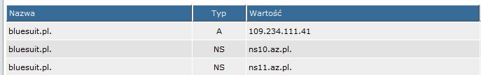

Adrian Bienias 0 Zgłoś post Napisano Marzec 13, 2012 przenoszę się z hostingiem do innego dostawcy, mam kilka domen i tutaj pojawia się problem z propagacją dnsów obecnie testuje jedną z mniej ruchliwych domen, zmieniłem dnsy, czekam już ok 24h, a strona dalej nie wczytuje się poprawnie znalazłem metody konfiguracji pliku host w windowsie, wpisuję IP nowego dostawcy hostingu, domenę i wtedy strona normalnie się ładuje, wygląda na to, że to tylko kwestia czasu, ale mam też inne bardziej ruchwliwe domeny, które niechciałbym aby stały się niedostępne nagle na 2-3 dni... nawet nie można dać jakiejś informacji - przerwa techniczna zapraszamy jutro... jest na to jakiś sposób? zastanawiam się nad dodaniem wpisu u operatora domeny oprócz NS, rekordu A wskazującego na nowe IP domeny, ale czy nie "zablokuje" to propagację DNSów? tj. czy równoległe wpisy NS wskazujące na dns i wpisy A wkazujące na IP nie będą się ze sobą "gryzły"? Udostępnij ten post Link to postu Udostępnij na innych stronach

Adrian Bienias 0 Zgłoś post Napisano Marzec 13, 2012 bluesuit.pl / ns10.az.pl / ns11.az.pl teraz domena jest widoczna bo dodałem wpis bluesuit.pl. A 109.234.111.41 ale jak usuwam ten wpis to domeny nie ma i stąd moje pytanie z tematu, czy ten wpis A nie "degraduje" propagacji dns? bo ustawienie wpisu A daje praktycznie natychmiastowe efekty, ale nie wiem czy równolegle do tego rozchodzą się wpisy NS obecnie mam 3 wpisy bluesuit.pl A 109.234.111.41 bluesuit.pl NS ns10.az.pl bluesuit.pl NS ns11.az.pl i stąd moje pytanie czy taka konfiguracja przejściowo jest ok i po usunięciu wpisu A np. za 3 dni dnsy będą już rozpropagowane? Udostępnij ten post Link to postu Udostępnij na innych stronach

Adrian Bienias 0 Zgłoś post Napisano Marzec 13, 2012 (edytowany) domeny mam zarejestrowane w linuxpl.com i tam mam te 3 rekordy, w AZ jedynie dodałem domenę z automatycznymi ustawieniami od razu chętnie się dowiem gdzie te TTLe się zmienia Edytowano Marzec 13, 2012 przez Adrian Bienias (zobacz historię edycji) Udostępnij ten post Link to postu Udostępnij na innych stronach

tym 205 Zgłoś post Napisano Marzec 13, 2012 Nie przepiąłeś prawidłowo DNSów, http://intodns.com/bluesuit.pl Albo przeniosłeś domenę i nie zmieniłeś wpisów na az`towskie. Udostępnij ten post Link to postu Udostępnij na innych stronach
Adrian Bienias 0 Zgłoś post Napisano Marzec 13, 2012 WIELKIE DZIĘKI dotarło do mnie, że wcześniej zmieniałem wpisy DNS tylko w panelu admina, a w linuxpl.com mają coś takiego jak osobny panel dla domen w załaczniku wpisy które miałem wcześniej, myślałem, że jak w panelu admina podaję NS to jest to już zmiana dnsów... teraz jeszcze tylko pytanie: jak się zmienia TTLe? przyda mi się to do następnych domen Udostępnij ten post Link to postu Udostępnij na innych stronach
