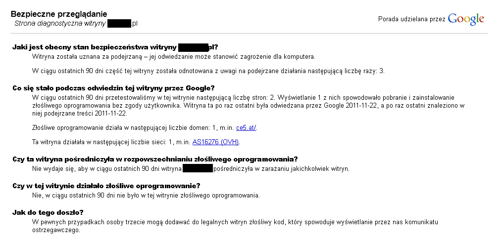

zdarza się coś takiego, najczęściej przez dziurawe skrypty,
poszukaj w plikach linku do: ce5 . at wywal go i zgłoś znów do rozpatrzenia googlowi.
na samym początku to zrobilem. nie znalazlo frazy 'ce5' w zrodlach sklepu jak i w pobranych stronach teleportem.
nic nie znalazlem :(

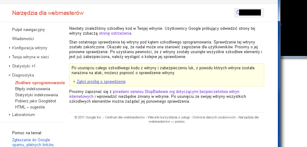

Pod tym linkiem jest tylko standardowy chyba komunikat. Zalaczam screena.

w Labolatorium mam tylko:
Twoja wyszukiwarka
Podgląd w wyszukiwarce
Wydajność witryny
Mapy witryn wideo
