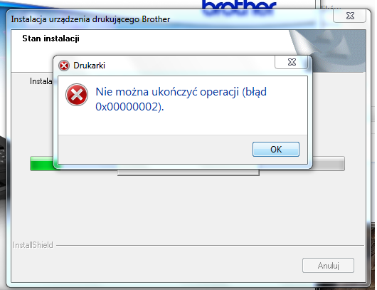

Przy dodawaniu na zasadzie "urządzenia i drukarki" ->dodaj drukarkę, brother jest widoczny, dodaję go po czym dostaję błąd.
dcp3.png lub ten sam co wyżej 0x00000002

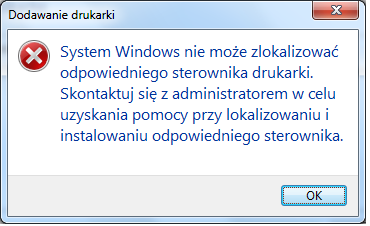

Dalej próbowałem poradzić sobie przez menadżera urządzeń. Tam kombajn jest widoczny jako urządzenie do obrazowania i co do tego nie ma problemów. Ale już dla drukarki jest problem ze sterownikiem. Wybrałem sobie "przeglądaj w poszukiwaniu sterownika", wskazałem na płytę, na płycie kreator znalazł odpowiednie sterowniki. Ale jeżeli wybiorę jakikolwiek z nich, to dostaję komunikat:
Pobierałem też sterowniki za pomocą narzędzi w stylu driver genius, ale one też zwracały błąd przy instalacji

Posiadam tą drukarkę. Niestety to znany bład - spróbuj włączyć i wyłączyć usługę buforu drukowania.
Niestety sterowniki pod Windows 7 64 bit nadal nie działają stabilnie ;)
Wyłączyłem, więc teraz zainstalować całość od nowa? Edytowano przez wood (zobacz historię edycji)
Tym razem wyświetla mi błąd pt. "Argumenty są błędne". Niestety pewnie nie obędzie się bez reinstalacji. Wtedy zrobię to tak jak mi podałeś. Ostatnio instalowałem siostrze takiego fajnego Canona nie było żadnych problemów, z HP też nie miałem nigdy problemów, a z Brotherem niestety taki zgrzyt na dzień dobry.

Odłącz drukarkę, odinstaluj sterowniki, wyczyść jakimś cleanerem zbędne wpisy z rejestru. Następnie odłącz internet, podłącz drukarkę i niech wyszuka ją jako nowe urządzenie, wówczas zainstaluj sterowniki z płyty. Przy połączeniu z Internetem zawsze domyślnie system Windows7 pobiera sterowniki z LiveUpdate.
Jeśli to nie pomoże to czeka Cię reinstalacja systemu.
