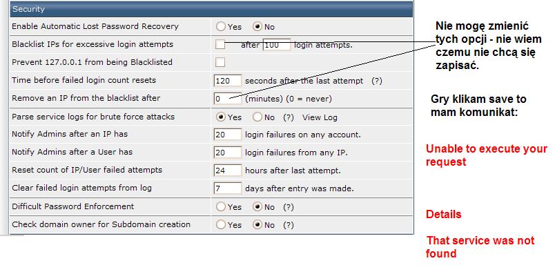

kamil2234 0 Zgłoś post Napisano Wrzesień 18, 2011 (edytowany) W Panelu directadmina jest sekcja Security - włączyłem w niej powiadomienia o atakach . Niestety nie mogę włączyć blokownia. Albo po prostu zatrudnij admina ktory Ci to zrobi Kolego ja się wolę sam tego nauczyć i nawet zrobić coś źle ale potem wiedzieć. Jak mnie coś zupełnie przerośnie i nie będę miał czasu aby sam to zmienić to wtedy wynajmę odpowiednią osobę. Ostatnio zatrudniłem takiego co woził 570 zł za konfigurację serwera. Nawet nie skonfigurował połowy usług tak jak trzeba. Miałem jeszcze wrażenie , że on pracuje za karę. Miał też skonfigurować to co teraz muszę zrobić ja. Niestety stwierdził , że się nie da - bo to bo tamto. The script /usr/local/directadmin/scripts/custom/brute_force_notice_ip.sh and brute_force_notice_user.sh scripts will be called, if they exists, allowing the server admin to take action if so desired.. such as adding the IP to the firewall to block the account. nie mam takiego pliku : brute_force_notice_ip.sh Edytowano Wrzesień 18, 2011 przez kamil2234 (zobacz historię edycji) Udostępnij ten post Link to postu Udostępnij na innych stronach
regdos 1848 Zgłoś post Napisano Wrzesień 18, 2011 Te opcje, które nie możesz zaznaczyć dotyczą wykrywania logowań do DA a nie mechanizmu Brute Force Monitor. nie mam takiego pliku : brute_force_notice_ip.sh więc go sobie utwórz, przecież napisali: scripts will be called, if they exists O zawartość sam musisz sobie zadbać. PS. Prosiłem Ciebie na PW żebyś nie wstawiał niepotrzebnych enterów miedzy wierszami, dostosuj się do tego proszę. Udostępnij ten post Link to postu Udostępnij na innych stronach

regdos 1848 Zgłoś post Napisano Wrzesień 18, 2011 Proszę o przykładowy skrypt, który mam tam zamieścić . Taki jaki jest Ci potrzebny, skąd mamy wiedzieć co potrzebujesz? Szklanej kuli nie mamy. Ps. trzeba robić jakieś zmiany w directadmin.conf żeby wywoływał te pliki ? Czy też z automatu wydzwania do nich ? Nie mam pojęcia jakie zmienne dostaje w brute_force_notice_ip.sh i brute_force_notice_user.sh w /usr/usr/local/directadmin/scripts/custom/ Przeczytałeś całość http://www.directadm...res.php?id=1227 ? czy nie chce Ci lub uważasz, że tam nic nie ma i liczysz, że ktoś za Ciebie to wszystko zrobi i wyłoży na tacę rozwiazanie ? Udostępnij ten post Link to postu Udostępnij na innych stronach
kamil2234 0 Zgłoś post Napisano Wrzesień 18, 2011 (edytowany) Utworzyłem te pliki i żaden z nich nie jest wywoływany podczas włamania. Napisałem prosty skrypt aby sprawdzić czy plik się wywołuje. Niestety skrypt nie tworzy mi pliku gdy symuluję włamanie. Przeczytałeś całość http://www.directadm...res.php?id=1227 ? czy nie chce Ci lub uważasz, że tam nic nie ma i liczysz, że ktoś za Ciebie to wszystko zrobi i wyłoży na tacę rozwiazanie ? Tak liczę , ze mi napiszesz wszystko od A do Z - skoro głupio pytasz. Utworzyłem te pliki i żaden z nich nie jest wywoływany podczas włamania. Napisałem prosty skrypt aby sprawdzić czy plik się wywołuje. Niestety skrypt nie tworzy mi pliku gdy symuluję włamanie. Edytowano Wrzesień 18, 2011 przez regdos (zobacz historię edycji) Udostępnij ten post Link to postu Udostępnij na innych stronach
