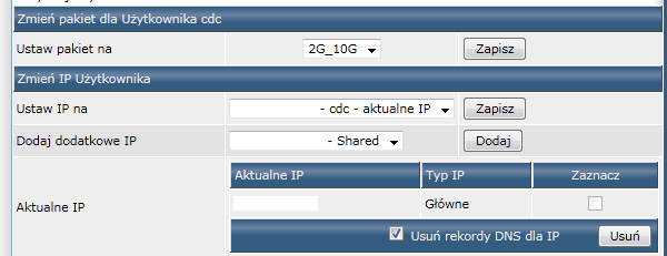

W reselerze gdy dodajesz/edytujesz użytkownika dodajesz tam kolejne IP przypisane do tego użytkownika:
Widzisz jest opcja Dodaj dodatkowe IP i z niej korzystasz.

Od wersji 1.37 w configu DA potrzebne jest włączenie opcji unified_ftp_password_file, żeby zmiana IP była widoczna. U marlonka tego nie było. Z tego co rozumiem sprawia to przy okazji, że główne konta FTP mają loginy w formie user@domena i trzeba dokonać konwersji loginów.
http://www.directadmin.com/features.php?id=1134
No i działa to co napisał Patryk : ) Może przyda się to też i innym, którzy będą mięli ten sam problem.
