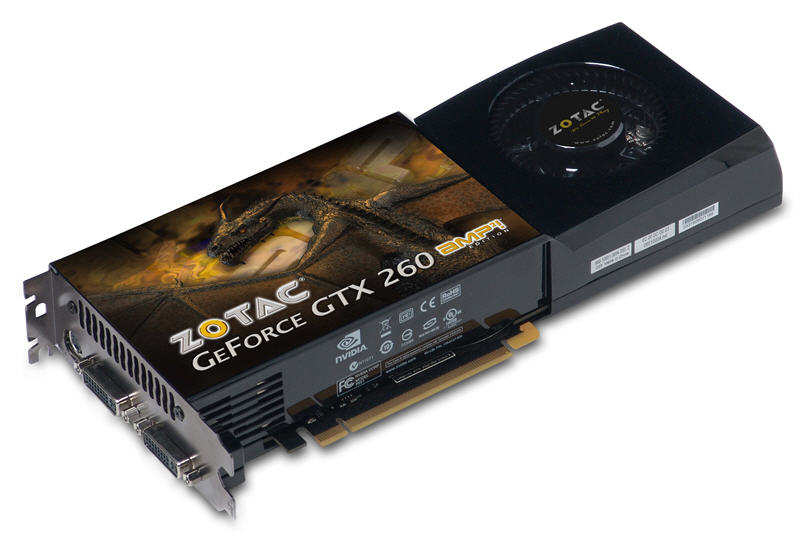

Zotac GeForce GTX 260 AMP2 - niesprawdzona, po okresie gwarancji

1) jest sens pożyczania k. graf? Jakby to był jej błąd, to bios dałby sygnał, jeżeli się nie mylę

Inna sprawa karta graficzna... U mnie jak się grafika zwaliła to czarny ekran i monitor się nie załączał (żółta dioda zamiast zielonej).

Trochę z tym kłopotu będzie, eh. Postaram się najpierw od kogoś jakąś kartę skołować i zobaczyć, co się będzie działo.

A karta się nie przegrzewa? Może cooler na karcie losowo nie uruchamia się co może prowadzić do kłopotów z ponownym rozruchem
Gość AceDude
Temperatury wydają się jak najbardziej ok (mam na pulpicie cały czas - waha się jak powinna, od 37 do 72). Próbuję dorwać jakąś kartę na zamiennik, do potestowania....
Jedyny miarodajny test dla Twojej usterki to w moim mniemaniu nie wymiana gpu a pcb, flash biosu, wymiana bateryjki i zasilacza na chwilę.
Generalnie kombinuj ale ja (z tego co piszesz) winy w grafice bym nie upatrywał.
