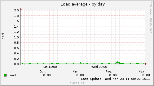

whatdefak 3 Zgłoś post Napisano Marzec 23, 2011 Witam, Czy jest możliwość zmiany skali czasu w munin? Chodzi mi oto żeby wykres był bardziej dokładny godzinowo. Na wykresie jest tylko: Tue 12:00, Wed 00:00.. chciałbym szczegółowiej.. 12:00 13:00 14:00 15:00 16:00 itd. Jest to możliwe? Udostępnij ten post Link to postu Udostępnij na innych stronach

SanKen 63 Zgłoś post Napisano Kwiecień 4, 2012 (edytowany) Odświeżam, jak dodać by statystki były generowane dodatkowo co sześć i jedną godzinę. Jest to możliwe bo tutaj ktoś tak zrobił http://q3a.gurumeditation.it/munin/ Ma ktoś możliwość odpisania ? Edit: Wprawdzie się nie doszukałem,ale doszedłem sam jak to zrobić. W dwóch plikach HTMLOld.pm i GraphOld.pm (/usr/share/perl5/Munin/Master) trzeba dodać jakie godziny chcemy. I o dziwo działa tak jak powinno. Niestety nie chciałem zmieniać czasu aktualizacji rrd wiec można powiedzieć ze nic mi to nie dało,ale wykres w niektórych przypadkach jest bardziej czytelny Edytowano Kwiecień 4, 2012 przez Gość (zobacz historię edycji) Udostępnij ten post Link to postu Udostępnij na innych stronach
