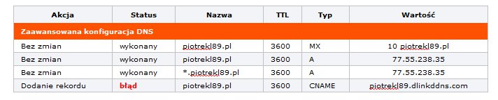

piotrekl89 0 Zgłoś post Napisano Sierpień 24, 2010 no to takie cos mam na tym dlinkddns.com, mam adres piotrekl89.dlinkddns.com, ale jak wchodze na nazwe na ta konfiguracje dns to mam takie wpisy : daje dodaj nowy wpis, i wpisuje ten adres piotrekl89.dlinkddns.com to mi wyskakuje błąd: Udostępnij ten post Link to postu Udostępnij na innych stronach
kafi 2425 Zgłoś post Napisano Sierpień 24, 2010 I słusznie wyskakuje ci błąd. Bo wg RFC domena główna nie może być CNAME'm. Co najwyżej jakiś rekord w stylu ja.piotrek89.pl > CNAME > piotrek89.dlinkddns.com Udostępnij ten post Link to postu Udostępnij na innych stronach
piotrekl89 0 Zgłoś post Napisano Sierpień 24, 2010 I słusznie wyskakuje ci błąd. Bo wg RFC domena główna nie może być CNAME'm. Co najwyżej jakiś rekord w stylu ja.piotrek89.pl > CNAME > piotrek89.dlinkddns.com ok, to jak moge zrobic zeby domena glowna byla przekierowana na zmienne ip? Udostępnij ten post Link to postu Udostępnij na innych stronach
kafi 2425 Zgłoś post Napisano Sierpień 24, 2010 Możesz spróbować skryptu z freedns::42, który odświeża rekord A dla domeny, zgodnie z twoim IP. Ale wtedy musisz się liczyć z tym, że freedns::42 odświeża tylko co 15 minut strefy. Udostępnij ten post Link to postu Udostępnij na innych stronach
