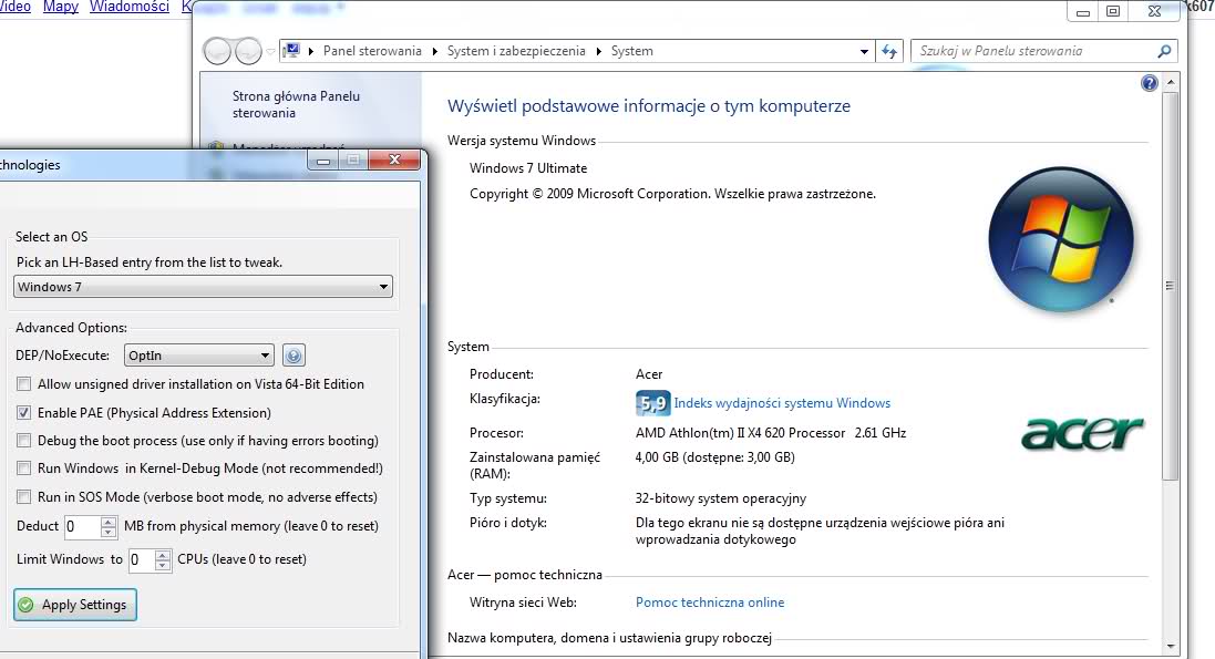

Marek607 655 Zgłoś post Napisano Grudzień 31, 2009 Czy ktoś z Was znalazl już metode na to aby na win 7 32 bit udalo sie wykorzystać 4 gb ramu?? Bo u mnie jest : Zainstalowana pamięć ( RAM) : 4,00 GB ( dostępne: 3,0 GB) Nie chce instalować 64 bit bo większośc programów ( w tym sterowniki do liveboxa na usb) są na wersje 32 bitowe. Jakby mogl ktoś pomóc bylbym wdzięczny. Udostępnij ten post Link to postu Udostępnij na innych stronach
Gość N3T5kY Zgłoś post Napisano Grudzień 31, 2009 Masz aktywne PAE, i czy twój procesor to obsługuje? (podaj model) Udostępnij ten post Link to postu Udostępnij na innych stronach

Gość N3T5kY Zgłoś post Napisano Grudzień 31, 2009 dodaj do boot.ini /PAE Jeśli ma windows 7, to w domyślnej konfiguracji boot.ini będzie szukał przez rok, a i tak nie znajdzie. http://neosmart.net/dl.php?id=1 Za pomocą tego cuda, można włączyć PAE Udostępnij ten post Link to postu Udostępnij na innych stronach

kafi 2425 Zgłoś post Napisano Grudzień 31, 2009 PAE w Windowsie7 32-bitowym jest dosyć mocno ukryte. U mnie niestety nie udało się go nijak wymusić, a udokumentowana dla Visty flaga ForcePAE dodana przez bcdedit niestety nie chciała nijak zadziałać. Jeśli komuś by się udało, to z chęcią i ja skorzystam z tego patentu Taki mały PS: Jeśli wykrywa ci 4GB ramu, a nie ~3,2GB, to może oznaczać mniej więcej tyle, że PAE u ciebie działa, a ten brakujący gigabajt zżarła ci po prostu zintegrowana karta graficzna. Udostępnij ten post Link to postu Udostępnij na innych stronach

Marek607 655 Zgłoś post Napisano Grudzień 31, 2009 Masz aktywne PAE, i czy twój procesor to obsługuje? (podaj model) AMD Athlon II x4 620 Jeśli ma windows 7, to w domyślnej konfiguracji boot.ini będzie szukał przez rok, a i tak nie znajdzie. http://neosmart.net/dl.php?id=1 Za pomocą tego cuda, można włączyć PAE Włączyłem PAE ( szukalem i szukałem gdzie to jest ) , restart i dalej nic: Marek607 - wyrzuć tego liveboxa i kup routerek:). Dopiero w sierpniu mi sie umowa kończy i się kupi porządny router a nie takie ,,coś" ps, co do ramu 4 GB to mam to samo ale jakoś mi nie przeszkadza Ale mi to przeszkadza bo po to mam 4 GB żeby wszystkie pracowały No przecież napisał, że mu lajfboks nie bangla na x64 Nie lata bo nie akceptuje sterowników z plyty ( x32 one pasują) Taki mały PS: Jeśli wykrywa ci 4GB ramu, a nie ~3,2GB, to może oznaczać mniej więcej tyle, że PAE u ciebie działa, a ten brakujący gigabajt zżarła ci po prostu zintegrowana karta graficzna. Wyżej dałem screen. Karta graficzna to Nvidia GeForce GT 220 - sterowniki mam ze strony producenta dzisiaj ściągane więc tu raczej nie ma problemu Udostępnij ten post Link to postu Udostępnij na innych stronach

kafi 2425 Zgłoś post Napisano Grudzień 31, 2009 (edytowany) Karta graficzna to Nvidia GeForce GT 220 - sterowniki mam ze strony producenta dzisiaj ściągane więc tu raczej nie ma problemu Nie masz na płycie zintegrowanej? Jeśli tak, to czy wyłączyłeś ją w BIOSie, jeśli posiadasz zewnętrzną? Aaa zaraz - nie jest to laptop? Edytowano Grudzień 31, 2009 przez Fiercio (zobacz historię edycji) Udostępnij ten post Link to postu Udostępnij na innych stronach
Gość N3T5kY Zgłoś post Napisano Grudzień 31, 2009 W laptopie było by 220 GT M Udostępnij ten post Link to postu Udostępnij na innych stronach
Marek607 655 Zgłoś post Napisano Grudzień 31, 2009 rzeczywiście jest zintegrowana NVIDIA GeForce 6100 A jak ją wylączyć dokładnie?? żebym w biosie za dużo nie przestawil;/ Nie jest to laptop tylko to: http://allegro.pl/it...tx_220_1gb.html Edit: W biosie znalazłem to: Standard CMOS features - System Information: Psychical Memory - 4096 MB Usage Memory - 3072 MB Cache Size - 2048 KB Ja mam windows 7 x64 i neostradę z liveboxem no i śmiga. Podłączenie przez USB?? Udostępnij ten post Link to postu Udostępnij na innych stronach

^^KaMaZZ~.^ 154 Zgłoś post Napisano Styczeń 1, 2010 Co Ci da, że masz 4 gb ramu, jak pewnie większość aplikacji nie bedzie mogła tego wykorzystać na 32 bitach? Pewnie 2 gb to będzie max. Da to, że będzie o te ~700MB RAMu więcej dla aplikacji A jedna aplikacja na X86 może wcinać maksymalnie 2GB Udostępnij ten post Link to postu Udostępnij na innych stronach
ahes 83 Zgłoś post Napisano Styczeń 1, 2010 Zainstalowana pamięć ( RAM) : 4,00 GB ( dostępne: 3,0 GB) Ponieważ 1GB jest przeznaczony na kernel space. 3GB idzie na user space. Udostępnij ten post Link to postu Udostępnij na innych stronach
