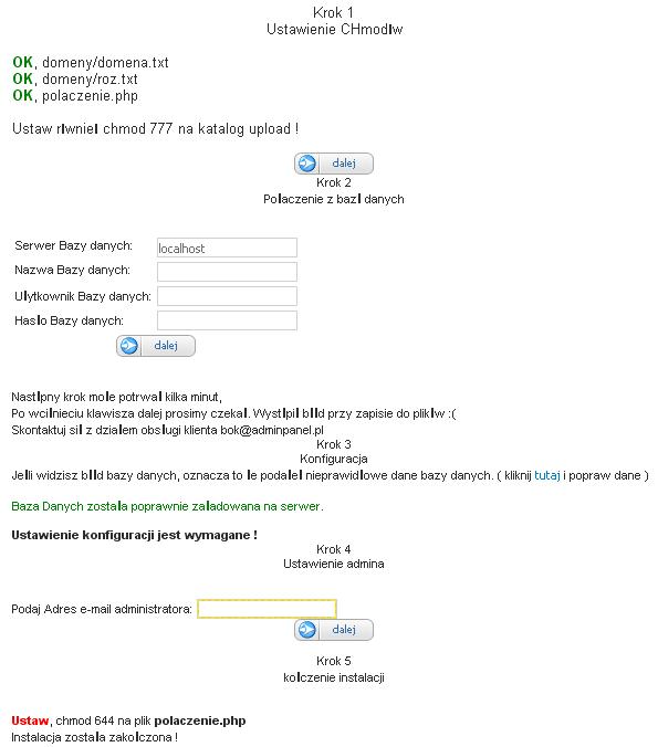

wyjadacz 0 Zgłoś post Napisano Listopad 29, 2009 Witam, gdy chcę zainstalować skrypt na xampp 1.7.2 dokument który powienien być w krokach poakzuje mi się jak w załączniku natomiast jak wgram na bylejaki serwer hostingu www jest dobrze... i jeszcze nie uchwycone na screenie na samej górze wywalone jest "$Value) $$Key = $Value; if ($HTTP_GET_VARS) foreach ($HTTP_GET_VARS as $Key => $Value) $$Key = $Value; if ($_REQUEST) foreach ($_REQUEST as $Key => $Value) $$Key = $Value; $dodatek1 = "800"; ?>" dlaczego u mnie na xampp na windowsie nie mogę normalnie wyświetlić instalatora ? ? Udostępnij ten post Link to postu Udostępnij na innych stronach
kafi 2425 Zgłoś post Napisano Listopad 29, 2009 Zmień w tym pliczku php nagłówek z <? na <?php Udostępnij ten post Link to postu Udostępnij na innych stronach
d.v 1409 Zgłoś post Napisano Listopad 29, 2009 Ewentualnie możesz wyedytować php.ini (znajdziesz go w ścieżka do xampp\php), a konkretnie linijkę "short_open_tag", aby wyglądała tak:: short_open_tag = On Udostępnij ten post Link to postu Udostępnij na innych stronach
wyjadacz 0 Zgłoś post Napisano Listopad 29, 2009 zmieniłem na <?php oraz ustawiłem short_open_tag = On i teraz nie wywala mi tego $Value) $$Key = $Value; if ($HTTP_GET_VARS) foreach ($HTTP_GET_VARS as $Key => $Value) $$Key = $Value; if ($_REQUEST) foreach ($_REQUEST as $Key => $Value) $$Key = $Value; $dodatek1 = "800"; ?> ale nadal nie jest w krokach tylko jak na screenie w poscie pierwszym. Czemu jak wrzucę na jakiś serwer jest ok a u mnie już nie?? czy to wina tego że mam windowsa a serwery linuxa ? Udostępnij ten post Link to postu Udostępnij na innych stronach
d.v 1409 Zgłoś post Napisano Listopad 29, 2009 Najprawdopodobniej skrypt nie lubi Windy, albo ma nietypowe wymagania. Może chodzić o CHMOD, które skrypt chyba sprawdza a w Windzie tej funkcjonalności zwyczajnie nie ma, może chodzić o coś jeszcze innego, np. czegoś nie masz wkompilowanego w PHP (np. curl), może po prostu jakaś dyrektywa w php.ini musi być inaczej ustawiona... Sprawdź dokładnie wymagania skryptu, skontaktuj się z jego autorem, może w ten sposób uzyskasz odpowiedź na swoje pytanie. Udostępnij ten post Link to postu Udostępnij na innych stronach
kafi 2425 Zgłoś post Napisano Listopad 29, 2009 Ustaw jeszcze w takim razie w php.ini register_long_arrays = on Tylko nie zapomnij, że WarningThis feature has been DEPRECATED as of PHP 5.3.0 and REMOVED as of PHP 6.0.0. Relying on this feature is highly discouraged. Udostępnij ten post Link to postu Udostępnij na innych stronach
