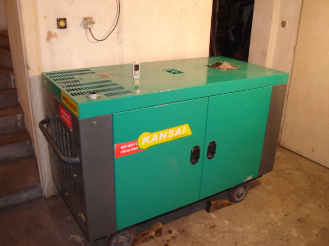

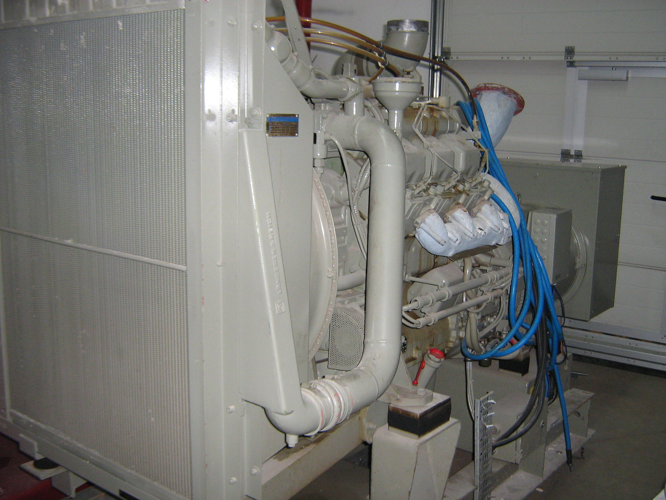

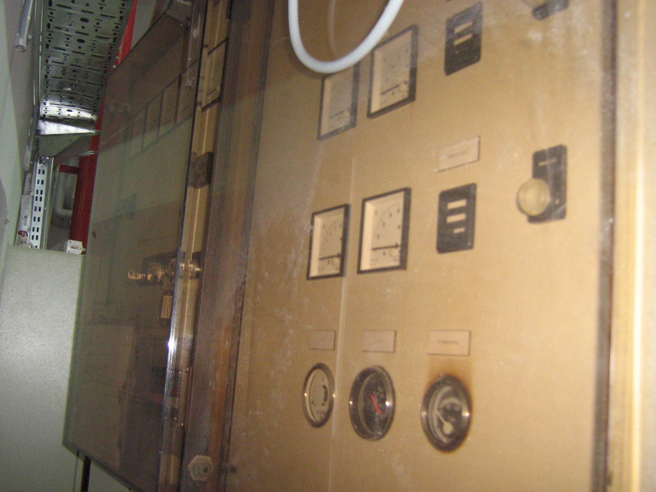

szirok 0 Zgłoś post Napisano Styczeń 19, 2009 Agregaty pradotworcze mniejsze takie budowlane maja chlodzenie powietrzem i rzeczywiscie w ogole nie przypominaja prawdziwych duzych agregatow jakie stosuje sie w DC. Dla przykładu agregat 22 KW wyglada tak: natomiast "krowa" 250 KVa wyglada juz tak: Sama pradnica wazy prawie 2.7 Tony... szafy sterownicze i układ automatyki SZR... Udostępnij ten post Link to postu Udostępnij na innych stronach
